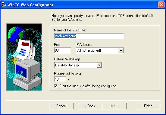

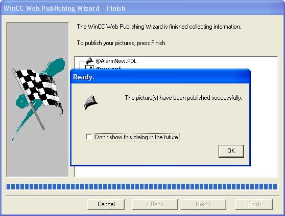

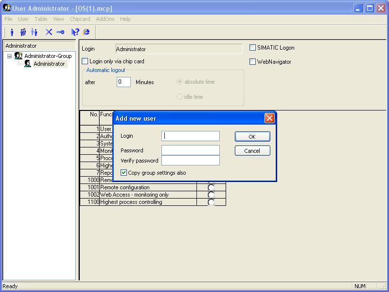

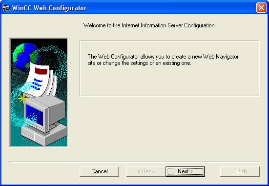

Mehdi.Aref 26783 اشتراک گذاری ارسال شده در 26 خرداد، ۱۳۹۱ سلام دوستان.كسي ميتونه ارتباط دو wincc از طريق web navigator رو واسم توضيح بده.ممنون ميشم ابتدا بایدلایسنهای مربوطه رو برروی سیستمهای خودمون نصب کنیم. wincc webnavigator serverرو برروی کامپیوتر سرور نصب میکنیم.این ارتباط از طریق شبکه های ارتباطی از جمله اینترنت می باشد. در مرحله بعد کامپوننتهای مورد نیاز رو برای اینکار روی کامپیوتر سرور به صورت زیر نصب میکنیم: گزینه windows component رو از add/remove program در کنترل پنل باز کرده و internet information sevice(IIS رو برروی سیستم نصب میکنیم.. بعد از نصب webnavigator بر روی کامپیوتر می بایست یک یوزر جدید ایجاد کنیم.برای اینکار در صفحه wicc explorer بر روی گزینه user administartor کلیک کرده و اونو باز کنید و یک یوزر جدید تعریف کنید. webnavigator رو از طریق تیک زدن باکس مربوطه فعال کرده و در نهایت پنجره administrator رو ببندید. بعد از این مرحله webnavigator configurator رو از دایرکتوری wincc باز کنید و شماره پورت و ادرس ip مورد نظر رو وارد کنید. در مرحله بر روی winccwebnavigator برروی صفحه wincc explorer کلیک راست کرده و web view publisher رو باز کنید. در این مرحله مسیرهای پروژه wincc و فولدری که میخواهیم برای انتشار اطلاعاتمون استفاده کنیم انتخاب میکنیم. سپس در صفحه بعدی objectهای مورد نظر خودمون رو برای این انتقال انتخاب میکنیم . بعد از این مرحله نوبت به راه اندازی wincc web client میرسه. برای اینکار internet explorer رو در کامپیوتر client باز کرده و در جای ادرس این عبارت رو تایپ میکنیم : برای مشاهده این محتوا لطفاً ثبت نام کنید یا وارد شوید. ورود یا ثبت نام که به بجای x می بایست ادرسی IP که برای wincc webnavigator انتخاب کردیم رو تایپ کنیم. و در صفحه مورد نظر یوزر نیم و پسورد client که برروی wincc server تعریف کردیم رو باید وارد کنیم تا این ارتباط برقرار شود. 2 لینک به دیدگاه

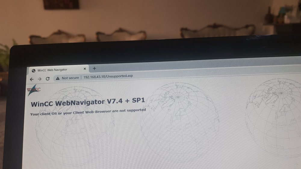

Shima_hana 1 اشتراک گذاری ارسال شده در 21 آذر، ۱۳۹۹ سلام دوستان تو رو خدا یکی به من کمک کن تو راه اندازی wincc web navigator, هر کار میکنم نمیشه،کسی هست بدونه دقیق از اول چکار باید کرد،??من wincc 7.4 نصب کردم .web config و web publisher رو هم انجام دادم ولی موقعی که تو IEادرس ipرو میزنم میگه این os ساپورت نمیشه،چکار کنم ??? لینک به دیدگاه
Mehdi.Aref 26783 اشتراک گذاری ارسال شده در 22 آذر، ۱۳۹۹ در 12 ساعت قبل، Shima_hana گفته است : سلام دوستان تو رو خدا یکی به من کمک کن تو راه اندازی wincc web navigator, هر کار میکنم نمیشه،کسی هست بدونه دقیق از اول چکار باید کرد،??من wincc 7.4 نصب کردم .web config و web publisher رو هم انجام دادم ولی موقعی که تو IEادرس ipرو میزنم میگه این os ساپورت نمیشه،چکار کنم ??? سلام یک عکس از پیام خطاش بزارید لینک به دیدگاه
Shima_hana 1 اشتراک گذاری ارسال شده در 12 دی، ۱۳۹۹ در در 22 آذر 1399 در 10:15، Mehdi.Aref گفته است : سلام یک عکس از پیام خطاش بزارید سلام Your client os or your client web-browser are not supported. ادرس ip که رو کامپیوتر سرور باید در قسمت webnavigator configurator باید انتخاب بشه از کجا انتخاب میشه ؟ همون ip کامپیتر میشه که بهاینترنت وصل میشه؟ لینک به دیدگاه

Shima_hana 1 اشتراک گذاری ارسال شده در 13 دی، ۱۳۹۹ در در 22 آذر 1399 در 10:15، Mehdi.Aref گفته است : سلام یک عکس از پیام خطاش بزارید 1 لینک به دیدگاه
Mehdi.Aref 26783 اشتراک گذاری ارسال شده در 13 دی، ۱۳۹۹ در 10 ساعت قبل، Shima_hana گفته است : پیغام خطا میگه webnavigator با سیستم عامل یا browser مطابقت نداره با یک browser دیگه مثلا internet explorer امتحان کن یا گوگل کروم .اگه مشکل سیستم عامل باشه کار خاصی نمیشه کرد جز استفاده از همون سیستم عامل مورد نظر یا با استفاده از نرم افزاری مثل virtualbox سیستم عامل دوم مورد نظر رو نصب کنید لینک به دیدگاه
