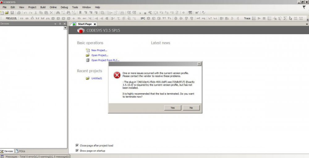

farmad.hamed@gmail.com 1 اشتراک گذاری ارسال شده در 17 اسفند، ۱۳۹۹ سلام چرا حجم این نرم افزار اینقدر زیاده نزدیک 35 گیگ میشه در حالی که یک ورژن اون 1 گیگ هست من برای برای اتصال به پی ال سی wagoدانلود کردم ورژن CODESYS V3.5 SP15 اما موقع باز کردن نرم افزار خطامیده ؟ میشه راهنمایی کنید ؟ 1 لینک به دیدگاه
seyed mehdi hoseyni 27119 مالک اشتراک گذاری ارسال شده در 18 اسفند، ۱۳۹۹ در 11 ساعت قبل، farmad.hamed@gmail.com گفته است : سلام چرا حجم این نرم افزار اینقدر زیاده نزدیک 35 گیگ میشه در حالی که یک ورژن اون 1 گیگ هست من برای برای اتصال به پی ال سی wagoدانلود کردم ورژن CODESYS V3.5 SP15 اما موقع باز کردن نرم افزار خطامیده ؟ میشه راهنمایی کنید ؟ سلام دوست عزیز میدونم نوشتید موقع باز کردن نرم افزار فقط خواستم مطمئن بشم.....موقع باز کردن خالی نرم افزار این خطارو داده یا باز کردن برنامه ای که نوشتید یا قبلا نوشته شده؟؟ من خودم SP12 دارم و مشکلی هم باهاش ندارم و چند سالی هست که دارم باهاش کار میکنم 2 لینک به دیدگاه
